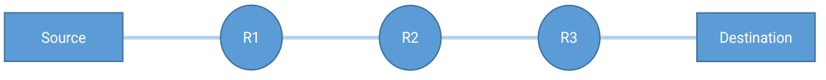

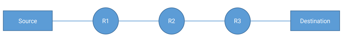

Windowsでは「tracert」(LinuxやUnixではtraceroute)と入力すると、Tracerouteは宛先のIPとTTLが1(はい、僅か「1」です!)のパケットを作成します。 最初のルーター「R1」はこのパケットを受信し、TTLを1だけデクリメントし、TTLがゼロになったことを確認して、これを破棄します。次にR1は、R1から送信元の「Source(出発地)」に対し、ICMPタイプ11時間超過メッセージのパケットを作ります。Sourceはこのパケットを受信すると、送信元IPを検査し、R1のIP情報を得ます。なるほど、第一段階は成功ですね。最初の「ホップ1」が発見できました。パケットを送信してから応答を聞くまでの経過時間を測定することで、そのノードまでのレイテンシーも判明します。デフォルトでは、Windowsは最初のパケットと同じようにさらに2つのパケットを送信し、その結果、次のような画像が得られます。
あまり知られていないことですが、これは、元のパケットを受信したルーターのIngressインターフェイスからの応答であり、IngressインターフェイスのIP情報が含まれます。したがって、Tracerouteで得られる結果のIPアドレスは、IngressインターフェースのIPの情報となります。
続いて、コンピュータはTTLを1つ増やして宛先めがけてパケットを送り、この作業を繰り返します。R1はパケットを受け取ります。TTLを1つ減らすと、TTLは1になります。これなら破棄されないので、R1はパケットをR2に渡します。R2がパケットを受け取り、TTLを1から0に減らすと、R2はパケットを廃棄し、Source にICMPタイプ11時間超過メッセージを返します。このようにして、Sourceはホップ2を発見します。ホップ3についても同じことが繰り返されます。これは、パケットが最終目的地に到達するまで続きます。パケットがDestination(最終目的地)に到達すると、TTLが切れることなく、Destination自身が応答します。コンピュータは、送信元IPアドレスが最初に送信した宛先と一致する応答パケットを受け取ります。このようにして、コンピュータはDestinationに到達したと判断します。

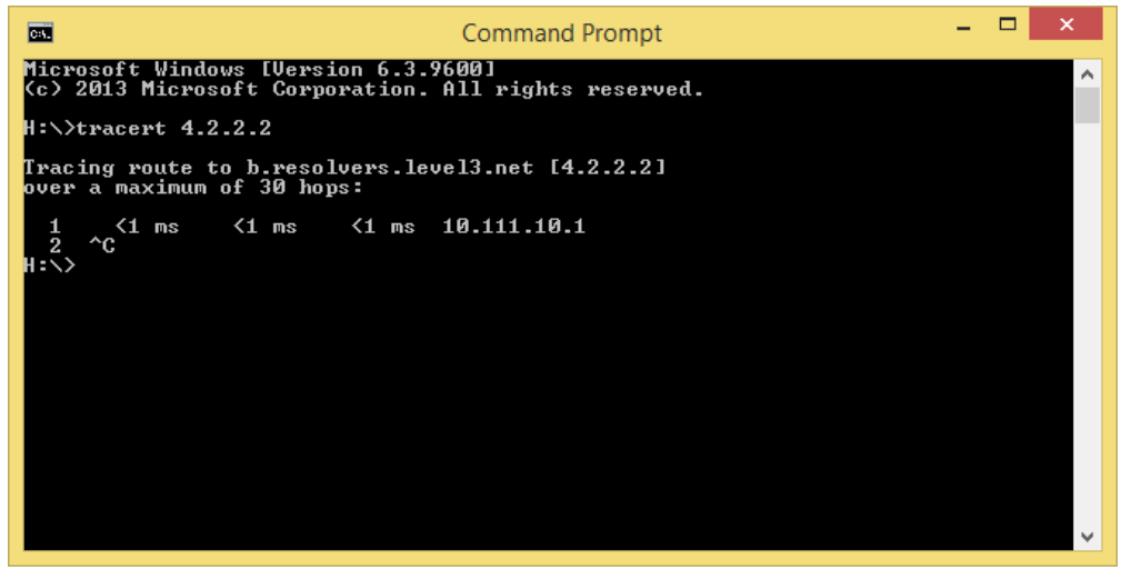

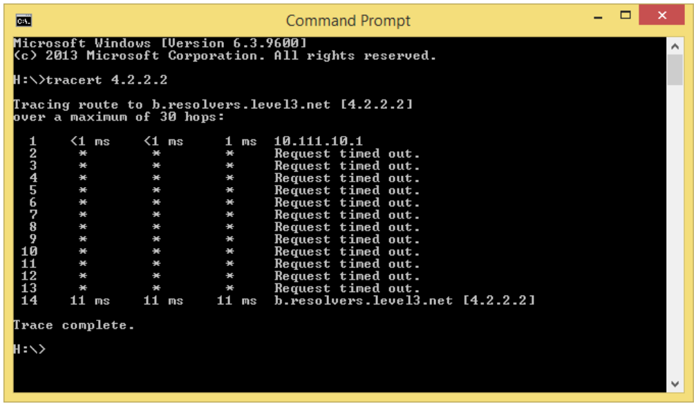

その結果、Tracerouteがファイアウォールを通過できないことがしばしば出てくるのです。この問題の本質は、Tracerouteがユーザーが使うアプリケーションのトラフィックとは異なり、さらにはアプリケーションとの接続を維持するために本質的に必要ではないということです。
その結果、Tracerouteを使用すると、しばしば次のようになります。
言うまでもなく、これでは何の役にも立ちません。

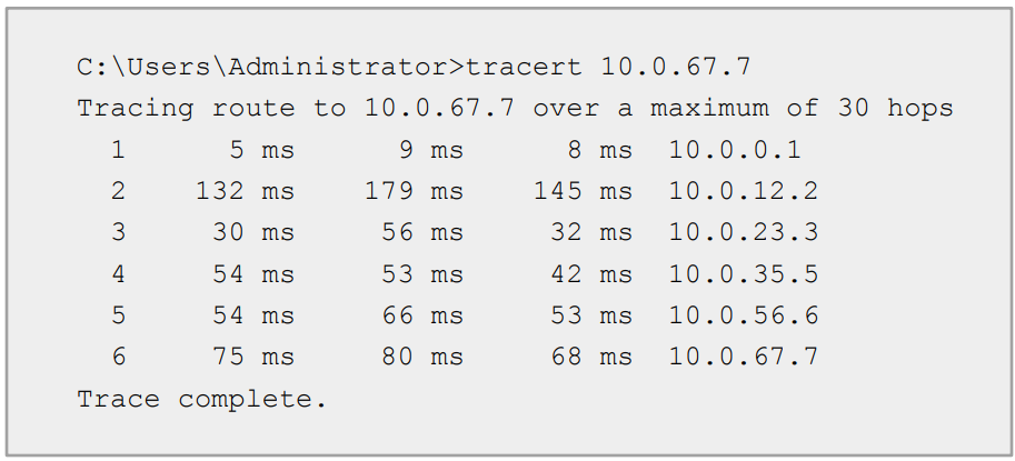

Tracerouteを実行すると、コントロールプレーンのトラフィックの結果が表示されます。この結果は、実際のアプリケーションのトラフィックの結果とは異なる可能性がありますが、本来知りたい結果はアプリケーションのトラフィックの結果のはずですね。よくある例としては、あるノードのCPUが高負荷状態であるために、Tracerouteはそのノードで高いレイテンシーを示しますが、通常のトラフィックでは高いレイテンシーは見られないのです。
幸いなことに、これを発見するのはそれほど難しいことではありません。
ホップ2が非常に遅いことがわかります。ホップ2を直接操作した場合、132ms、179ms、145msとなりました。しかし、このホップを経由してホップ3にトラフィックを送ると、はるかに低い値が表示されます。これは、そこまでの経路が問題なく動作していることを意味します。一般的には、ホップ2の高い遅延の値は無視しても良いということです。
問題は、上のTracerouteの結果を見たエンジニアが、少なからず一見してホップ2が問題だと結論づけてしまうことです。実際には、このスローダウンはコントロールプレーンのトラフィックにのみ適用され、アプリケーションのトラフィックには適用されません。
ヒント:
後のホップのレイテンシーやパケットロスの値が、前のホップの値よりも低い場合、一般的には前のホップも問題ないと考えてよいでしょう。

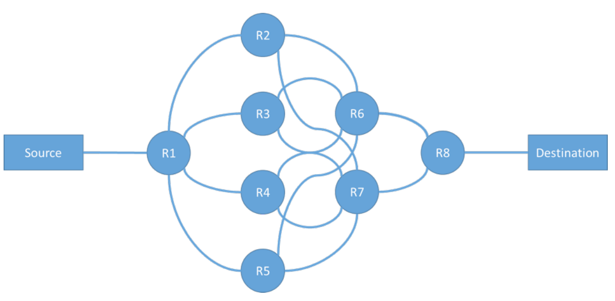

マルチパス(複数の経路)
インターネット上のネットワーク経路は、単純なシングルパスではなく、マルチパスであることが多いのです。
ある調査によると、今日インターネット上の経路の80%以上がマルチパスであり、その割合は益々増加しています。このことは、Tracerouteにとって大きな問題です。
Tracerouteは、デフォルトでは各TTLに対して3つの個別パケットのバッチを送信することがわかっています。その1つのパケットは、ある経路を通過し、TTLがゼロになったときに返されます。残念ながら、1つのパケットと次のパケットは独立していて、相互の関連性は殆どありません。それぞれのパケットは異なるパスを通ることができるため、tracerouteはマルチパスをうまく扱うことができないのです。
ヒント:
特定のホップ数で複数のIPが表示される場合、複数のパスが使用されています。結果には十分注意する必要があります。

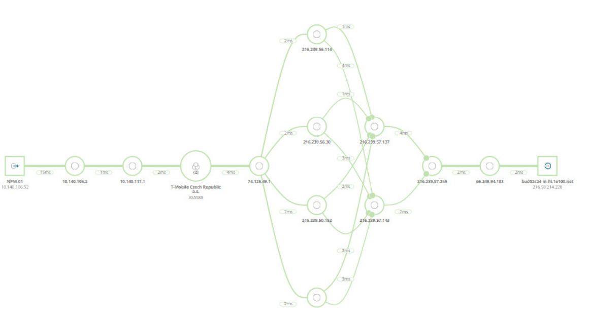

そこでNetPath!
Traceroute の限界を認識し理解することで、Traceroute の結果を分析し、最良の結論を導き出すことができます。Tracerouteは、今でも最もユビキタスなネットワーク・トラブルシューティング・ツールの一つです。あなたがネットワークに責任を持っているなら、それをよく理解することは非常に重要です。
SolarWinds は、tracerouteの問題を理解し、解決するために多くの時間を費やしてきました。私たちは、ソースからデスティネーションまでのネットワーク接続の健全性を明確かつ直感的に把握することができ、かつ最新のネットワークにも対応できるものを作りたいと考え、NetPath によってそれを実現したのです。
NetPath機能は、独自のディスカバリー手法により、比較的シンプルなネットワークから非常に複雑なマルチパスネットワークまで、ネットワークパスを特定し、オンプレミス、ハイブリッドネットワーク、クラウドなど場所を問わず、パフォーマンスの詳細を視覚的に表示します。
