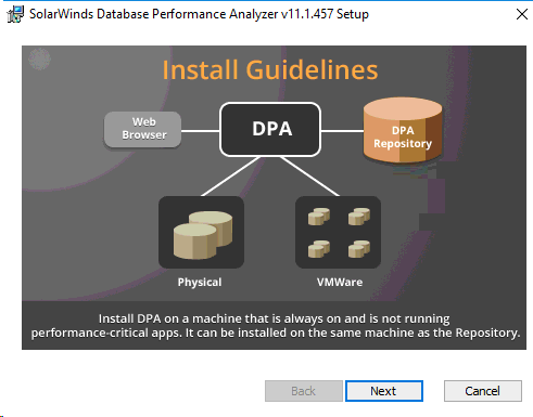

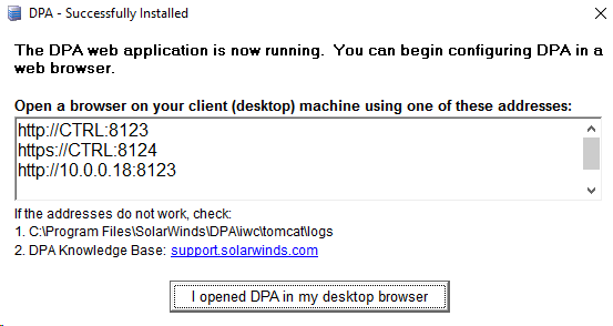

Die Installation ist denkbar einfach:
Ein paar Mal auf Next und 90 Sekunden später ist die Sache erledigt. Das folgende Fenster erscheint:
Also weiter geht es im Browser eurer Wahl.

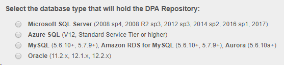

Zuerst wird das Repository angelegt. Das ist die DB in der DPA sein eigenes Zeugs ablegt.

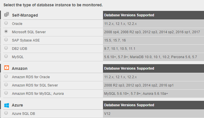

Kompatibel sind die folgenden Systeme:
In den meisten Fällen wird eine SQLExpress vollkommen ausreichen. Es gibt nur eine Regel:
Nehmt nicht die DB die ihr überwachen wollt, da sonst die Ergebnisse nicht realistisch sind.
Ich nehme eine kleine DB die auf meinem Orion Server liegt. Nicht wirklich empfehlenswert aber ich bin ja auch nicht produktiv!

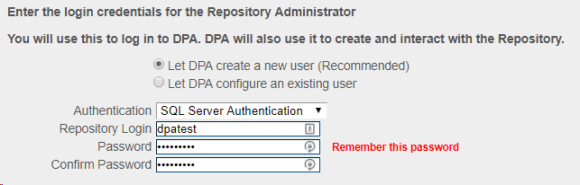

Ich lasse mit dem SA Konto einen Benutzer anlegen:
Das Erstellen des Repository dauert nur wenige Sekunden und wir klicken auf „Register“.

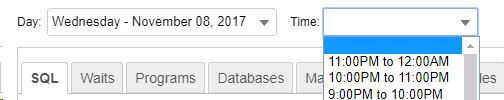

Nagut, dann klicken wir mal auf den Tag.

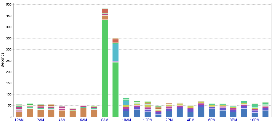

50 Sekunden Wartezeit pro Stunde mit der Ausnahme von den zwei Stunden zwischen 0800-100. Es wird immer unheimlicher. Es kann nur ein SQL-Poltergeist sein.

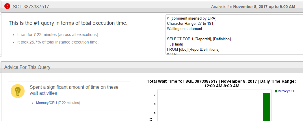

Ich klicke auf 0800. Nur ein Query hat hier wirklich etwas getan. Wir sehen auch schon anhand der Farbe und der Legende rechts, wofür in etwa die Zeit aufgebraucht wurde

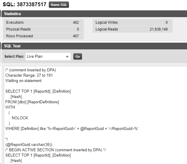

Ich bin mal mutig und klicke auf das Query.
Wir sehen oben 482 Ausführungen innerhalb der Stunde und es war eine reine lesende Abfrage.
Ich kann dem Query oben einen Namen geben „name SQL“, rechts habe ich zwei Knöpfe für weitere Informationen mit historischen Daten und zusätzlichen Statistiken.
In meinem Fall steht hier nicht sehr viel – aber das ist auch klar. Ist ein neues Query verursacht von einem Report, den es vorher noch nicht gab.
Wenn ich nur wüsste, was ich da versucht habe!

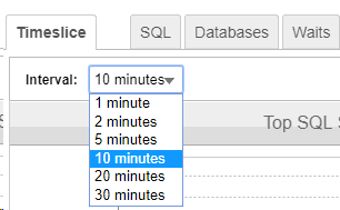

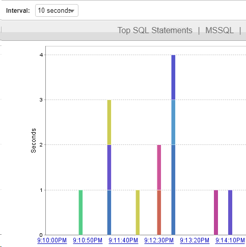

Links ist ein Button für „Timeslice“ und nach Klicken dort kann ich einen granularen Intervall einstellen:
Unten sehe ich dann die Stunde unterteilt in 10 Minuten:
Klickt mal auf einen Block. Dann wieder auf Intervall:
Jetzt kann ich mir das ziemlich genau anschauen. Schade, dass das so versteckt ist!

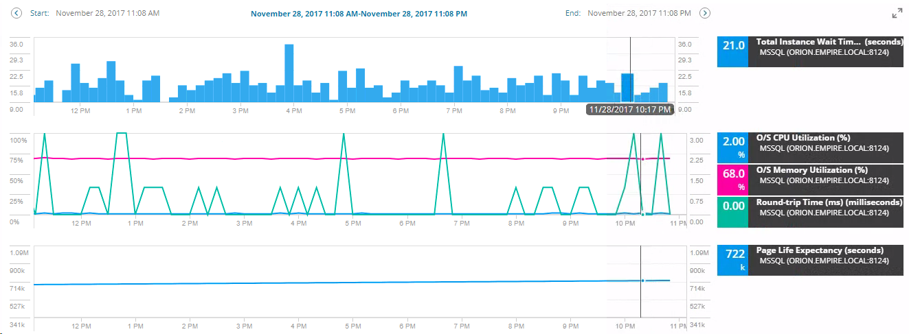

Wenn ich aber nicht gezielt nach einem Problem suche, sondern einfach nur mal schauen möchte was mein SQL gerade so macht (und warum er gefühlt eine Million GB Ram braucht), nutze ich die Navigation oben und gehe zurück auf den ganzen Tag:
Jetzt klicke ich auf einen der anderen Buttons – wie wäre es mit dem hier:

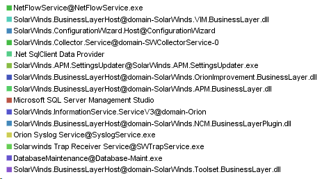

Rechts sehe ich gut aufgelöst die Programme/DLL die auf die DB zugreifen:
Klickt bei der Gelegenheit klickt einfach mal auf die anderen Knöpfchen. Bei einer Produktivumgebung ist der Punkt DB User meist recht interessant – da sieht man vielleicht sogar, wer wirklich arbeitet
Scrollt mal etwas herunter da sind vier weitere Reiter. Nein, nicht die apokalyptischen. Okay der letzte vielleicht:
Klickt wieder etwas herum.
Wenn bei euch, so wie bei mir, gerade keine Deadlocks sind guckt einfach hier nach weiteren Details:
https://support.solarwinds.com/Success_Center/Database_Performance_Analyzer_(DPA)/Deadlock_analysis_in_DPA
Oben sind noch mehr Knöpfe. Es kann nie genug Knöpfe geben.

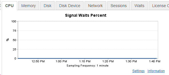

Wenn man auf Resources klickt gibt es ein paar Standardkennzahlen, die mit dem Umweg SQL über WMI aus der Maschine herausgezogen werden. Die Elemente hier sind selbsterklärend und ich verliere nicht viel Worte. Schaut euch um.

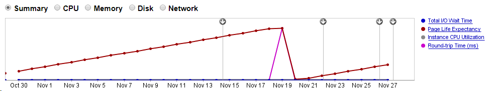

Wenn ich jetzt also ganz oben auf Virtualization drücke sehe ich zuerst unten in der Übersicht etwas andere Info
Spannend wird es jetzt, wenn ich auf die Instanz klicke und alles etwas anders aussieht:

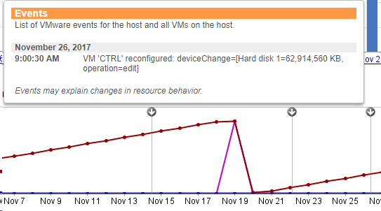

Wenn ich auf einen der Pfeile klicke erscheint ein Popup:
Ich sehe nun also Events aus der virtuellen Umgebung. Das ist stellenweise mehr als nur nett, weil es mir Dinge erklären kann die ohne diese Informationen so viel Sinn ergeben wie Grünkohl.

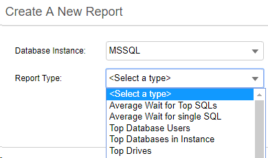

Bisher waren wir auf HOME, klicken wir kurz auf REPORTS
Nach Auswahl der Instanz gibt es ein paar vordefinierte Berichte
Unter Report Options kann ich das Ding noch etwas anpassen, unter anderem mit meinen eigenen Statements:

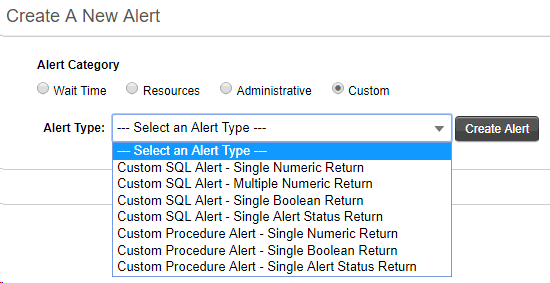

Das gleiche bei den ALERTS. Hier erlaubt mir „custom“ meine eigenen Statements:
Aber ihr seht schon, Berichte und Alarme sind hier eher rudimentär wenn man es mit Orion vergleicht.

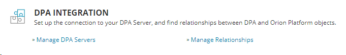

Jetzt klicken wir auf LOGOUT und verlassen DPA und gehen zu Orion.

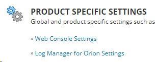

Dort unter Settings --> Product specific Settings finden wir Database Performance Analyzer

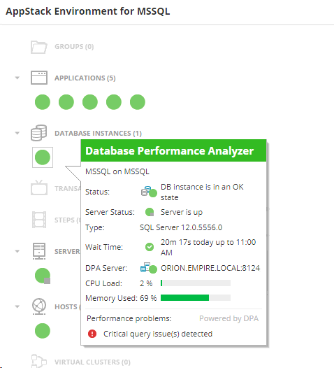

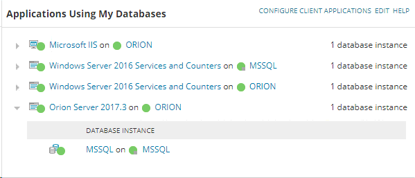

Nach dem Verknüpfen werden automatisch Abhängigkeiten gesucht für den Fall, dass ich Anwendungen überwache die auf meine DB zugreifen.
Das Resultat sieht dann so aus:
DPA bringt also seine Informationen in die Orion Plattform. Das ist interessant auf mehreren Ebenen, z.B. im Zusammenspielt mit AppInsight, aber natürlich auch dem Appstack

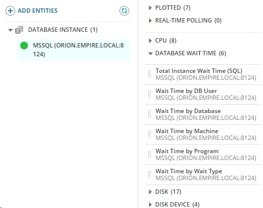

Noch recht neu ist die Integration in den Perfstack
Das ist schon heiss, oder nicht?
