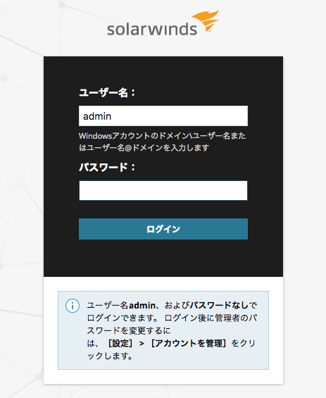

1. WEBコンソールにログイン

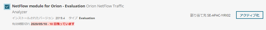

3. ライセンスマネージャーをクリック
4. アクティベーションする製品を選択して、アクティブ化をクリック
※下の画像のように右側に[アクティブ化]が無ければ、アクティベーションする製品を1つ選択した上で、上部の「更新」ボタンをクリックする

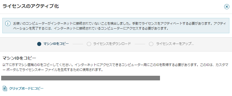

※ヒント:モジュール名の左側チェックボックスで選択せずに進めると、生成されるマシンIDが「...0000-0000」のように最後のいくつかにゼロが続き、これを利用すると後に続く作業で進めなくなります。
5. マシンIDをtextなどにコピーし、インターネット接続可能なマシン上に持っていく

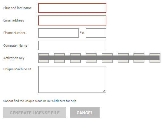

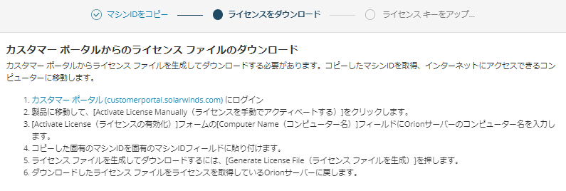

6. カスタマーポータルにログインし、該当ライセンスキー表示下の Activate license manually をクリック
7. 氏名、メールアドレス、電話番号、コンピュータ名を入力し、5で取得したマシンIDを[Unique Machine ID]欄にPasteし、Generate License File をクリック
※メールアドレスは、購入時に登録のメールアドレスである必要はありません。
※姓名は日本語でもOK
8. xxx...lic ファイルが生成されるので、これをOrionマシンに持ってくる

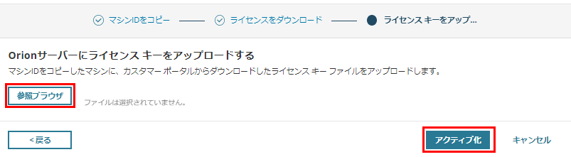

※Orionマシン上では、以下のように 上の6.以降のプロセスが表示されています
9. [ブラウザ参照]をクリックし、上で得た .lic ファイルを選択して、アクティブ化をクリックして、完了
