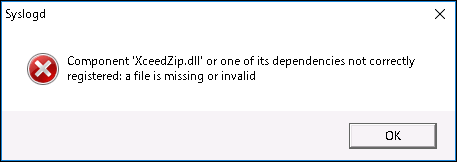

2) Performed on May 19, 2017
*Environment
- Windows Server 2016
- Kiwi Syslog Server version 9.6.1
The following patchs were installed by Windows Update successfully.
KB3150513
KB4019472
KB890830
KB4013418
Then KSS is unable to load and presents the following error:
Syslogd
Component 'XceedZip.dll' or one of its dependencies not correctly registered: a file is missing or invalid.
[Resolution]
Both cases, I uninstalled and re-installed Kiwi Syslog Server.
Please refer:
https://support.solarwinds.com/Success_Center/Kiwi_Syslog_Server/KSS_error_Component_XceedZip_dll_or_one_of_its_dependencies_not_correctly_registered_a_file_is_missing_or_invalid

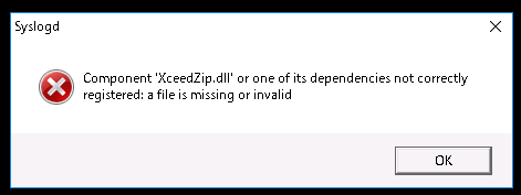

3) Performed on June 21, 2017
*Environment
(KB3186568)
(KB4023834)
(KB4022715)
(KB890830)
(KB3150513)
Syslogd
[Resolution]

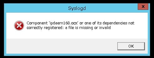

7)
Performed on March 4, 2019
*Environment
- Windows Server 2012 R2
- Kiwi Syslog Server version 9.6.6.1
- 2019-02 x64 用 Windows 8.1 および Server 2012 R2 の .NET Framework 3.5、4.5.2、4.6、4.6.1、4.6.2、4.7、4.7.1、4.7.2 用セキュリティおよび品質ロールアップ (KB4487080)
- 2019-02 x64 ベース システム用 Windows Server 2012 R2 向けセキュリティ マンスリー品質ロールアップ (KB4487000)
- 悪意のあるソフトウェアの削除ツール x64 - 2019 年 2 月 (KB890830)
Syslogd
Component 'ipdaem160.ocx' or one of its dependencies not correctly registered: a file is missing or invalid
[Resolution]

8)
Performed on May 31, 2019
*Environment
- Kiwi Syslog Server version 9.6.7.1
2019-05 x64 ベース システム用 Windows Server 2016 の累積更新プログラム (KB4499177)
Syslogd
[Resolution]

8)
Performed on July 5, 2019
*Environment
2019-06 x64 ベース システム用 Windows Server 2016 の累積更新プログラム (KB4509475)
Syslogd
[Resolution]
2019/7/5 10:51 メッセージ編集者: JTC Osaka

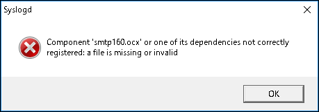

    Performed on July 7, 2020
    *Environment
    2020-06 x64 ベース システム用 Windows Server 2016 の累積更新プログラム (KB4561616)
    2020-06x64 ベース システム用 Windows Server 2016 サービス スタック更新プログラム (KB4562561)
    2020-01 x64 ベース システム用 Windows Server 2016 更新プログラム (KB4494175)
    悪意のあるソフトウェアの削除ツール x64 - v5.82 (KB890830)
    Syslogd
    Component 'smtp160.ocx' or one of its dependencies not correctly registered: a file is missing or invalid.
    [Resolution]
    Please refer:
    https://support.solarwinds.com/SuccessCenter/s/article/Unable-to-start-Kiwi-Syslog-Service
