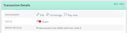

buenas tardes, amigos, quisiera saber si alguien ha tenido este problema con las transacciones sintéticas en el modulo WPM " Probe process has failed with exit code 2. " esto me paso después de haber actualizado a la versión 2023.3
I have this problem, but I don't know the solution
hola buenas tardes ya solucione el problema con un post que fabrica nos envio la verdad no se que tiene que ver con el problema pero se soluciono parece ser que es un error de código tienes que ir al panel de contros de todos los server que tienen WPM, entrar al panel de control luego ir a región luego entras a additional settings y cambias en decimal symbol la coma por un punto le das luego en aplicar y aceptar y se soluciona la falla.
espero puedas solucionarlo de esta manera a mi me funciono
The issue was fixed in 2023.3.1 releasehttps://documentation.solarwinds.com/en/success_center/wpm/content/release_notes/wpm_2023-3-1_release_notes.htm, see fixes section.
