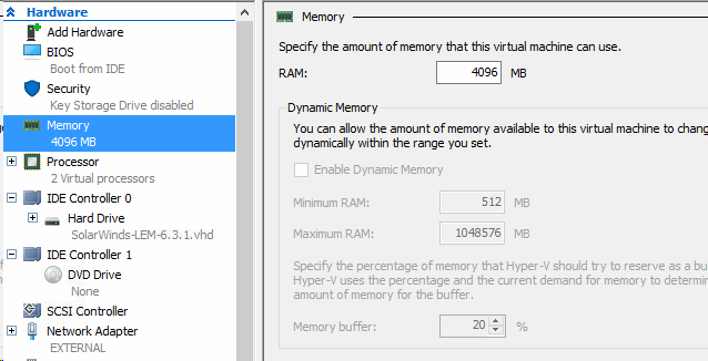

Nachdem Importieren nehme ich zuerst ein paar der Ressourcen von der Kiste runter und gebe hier nur 4 Gigs und 2 vCPUs. Das reicht für ein kleines System im Test oder bei mir im Labor. Ich bin geizig.

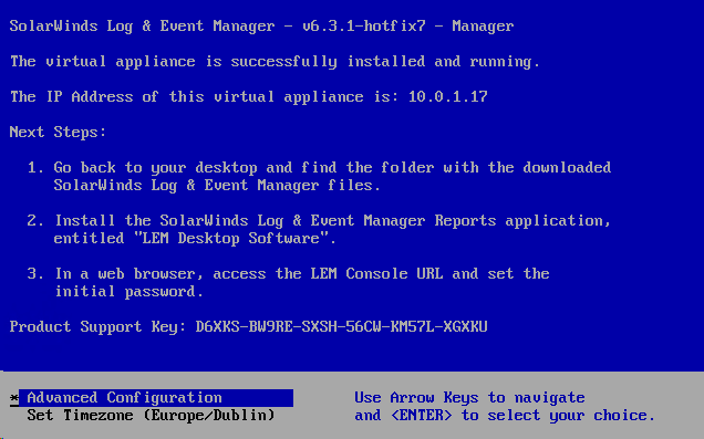

Wenn ihr die VM startet und dann auf die Konsole geht, kommt nach wenigen Sekunden ein Screen wie dieser hier:
Das ist keine Hommage an den BSOD!
Wir sehen direkt die IP Adresse und könnten per Browser loslegen, aber zuerst geht mal unten auf die Timezone und stellt es bei korrekt ein also bei euch vermutlich Europe/Berlin.

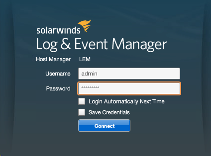

Dann aber mal direkt in den Browser eures Vertrauens und ab dafür!
Das erste was man vermutlich sieht ist, dass es mit dem Vertrauen dann doch nicht so weit geht:
Ignorieren! Der Login ist admin/password als Standard:

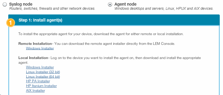

Bei Servern/Workstations wird ein Agent benötigt, um an Daten zu kommen.
Der Agent sorgt zum einen dafür, das auch andere Events ausserhalb des Windows Eventlogs gesammelt werden können, aber er komprimiert und verschlüsselt die Daten auch vor dem Senden.
Bei Manage/Nodes habe ich diesen Knopf hier:
Dort dann Agent anklicken und ich finde die Downloads:

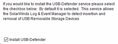

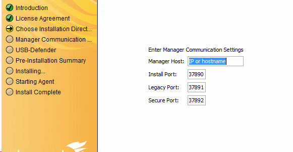

Für einen Test nimmt man einfach den lokalen Installer. Ich lasse Ihn einmal auf meiner Workstation laufen und es gibt eine wichtige Info zum Ausfüllen:
Und eine weniger wichtige
Das war es auch schon:

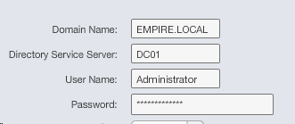

Beim ersten Punkt stelle ich meinen Mailserver ein:
Sowie einen AD Connector:

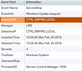

Unter IT Operations finde ich bei Service Events schon etwas von meiner CTRL Maschine:

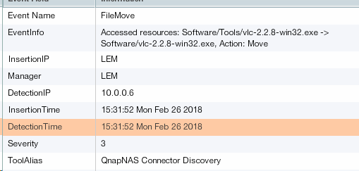

Ich verschiebe einmal eine Datei auf meinem NAS:
Wenn der AD Connector da ist, sieht man direkt auch die wirklich wichtigen Dinge wie fehlgeschlagene Logins, verschobene Benutzer usw ohne weitere manuelle Anpassung.

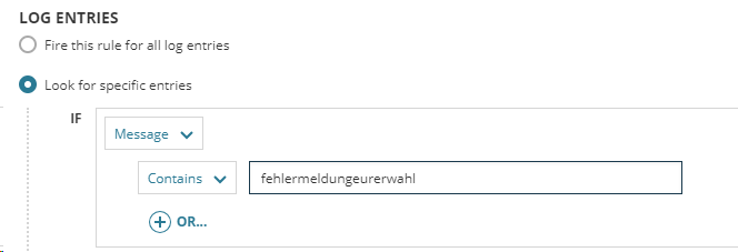

Oder nutzt links oben die Suchbox und hackt „logon failure“ ein, dann schaut unten nach dem hier
Klickt auf das Zahnrad und Clone
Zwei Dinge passieren gleichzeitig – nicht erschrecken! Zum einen wird eine Kopie der Regel nach oben befördert, zum anderen öffnet sich ein neuer Spielplatz
Ganz oben sehen wir ein Element das wir schon bei den Filtern kennen gelernt haben.
Darunter in violett die Zeit in der wir Schwellwerte einstellen können.
In Gelb (oder ist das orange? Schmutzig-weiss?) sehen wir Aktionen.
