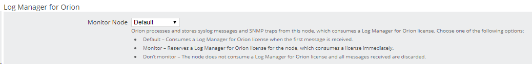

Damit wir Daten bekommen klickt bitte auf ein Gerät das Logs sendet und auf „Edit Node/Knoten bearbeiten“ und scrollt ein wenig herunter:
Aufgepasst: Bei Syslog Knoten muss natürlich am Gerät selbst Syslog erzeugt werden. LA ist kompatibel mit normalem Syslog und TLS über TCP.
Bei einer Windows Maschine wird der Orion-Agent benoetigt.
In beiden Fällen muss der Knopf da oben ausgewählt werden.

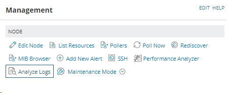

Nach dem Eintreffen der ersten Logs finden wir einen neuen Button in der Management-Box:

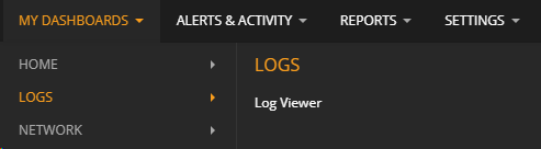

Ich wähle aber den Einstieg über Dashboards --> Logs --> Log Viewer.

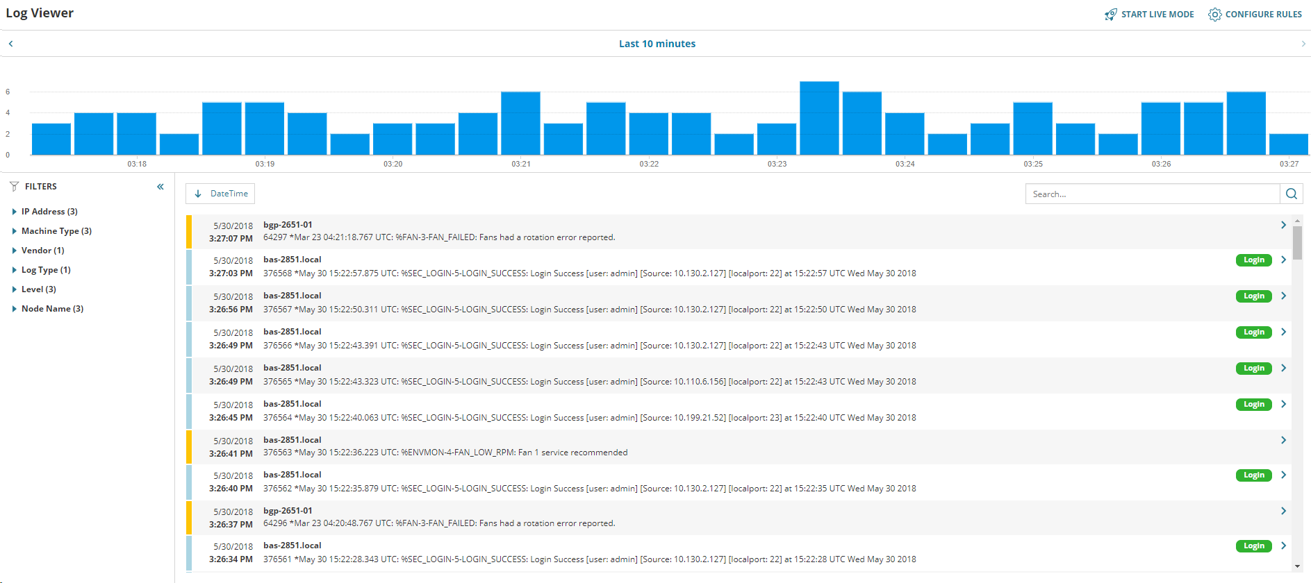

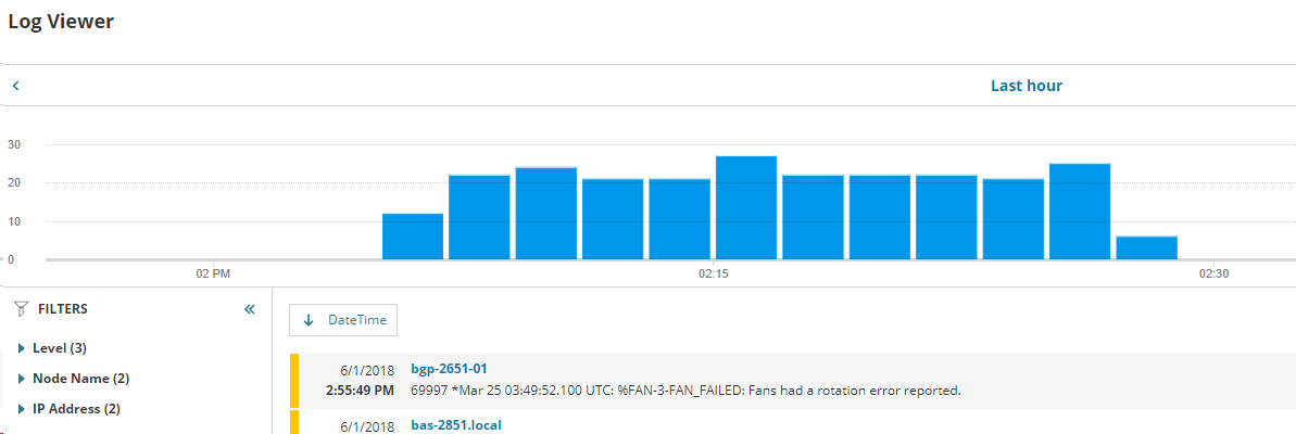

Wenn wir drauf klicken sieht es erstmal ein wenig aus wie der Performance Analyzer innerhalb der Plattform:

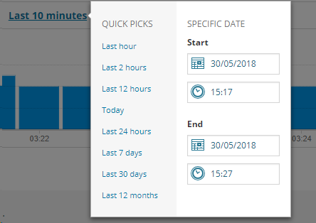

Oben haben wir die eingegangenen Logs der letzten 10 Minuten. Ich klicke auf die 10 Minuten und sehe:
Nett, wie beim PerfStack
! Doch dazu später mehr.
Natürlich kann ich in der Zeitachse oben auch mit der Maus dynamisch einen Zeitraum auswählen.

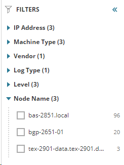

Links finde ich einen Filter:
Im Moment ist nichts ausgewählt also sehen wir alle Nachrichten und diese natürlich in der Mitte.
Ganz unten die Anzahl an Events die im ausgewählten Zeitraum eingetroffen sind:

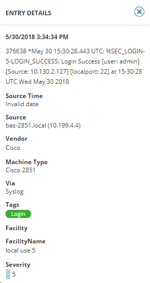

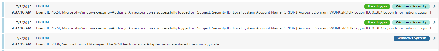

Klicken wir mal auf irgendeine Nachricht und sehen ein neues Element ganz rechts:
Ein paar Dinge sollten ins Auge fallen – wir sehen direkt das aktive Filtering welches Elemente als Login und in Grün klassifiziert:
Das funktioniert durch Regeln. Die finden wir rechts oben:

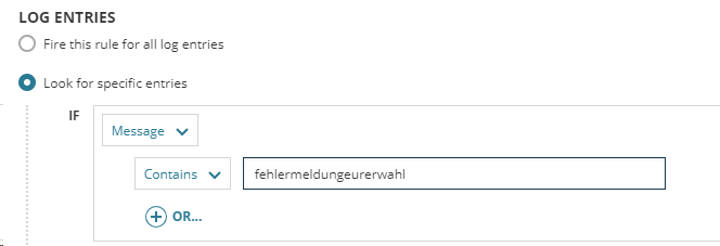

Basteln wir uns einmal eine Regel?
Klickt auf „my custom…“ und dann auf „Create new rule“ um den Assistenten zu starten:
Ich habe verschiedene Bedingungen zur Auswahl – schaut euch das bei einem Livesystem einmal in Ruhe an, hier nur ein Beispiel:

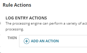

Der nächste Schritt:

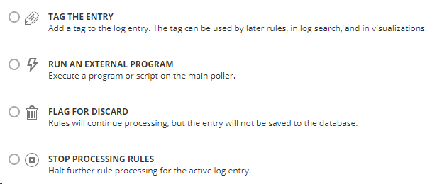

Zur Auswahl stehen uns schon ein paar Aktionen:

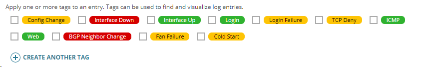

Taggen wir einmal!
Wir sehen eine Vorauswahl die um unsere eigenen Tags ergänzt werden kann:
Das Verändern oder Löschen von bestehenden Tags ist im Moment noch nicht über die Benutzeroberfläche möglich, kann aber über die Datenbank erledigt werden.

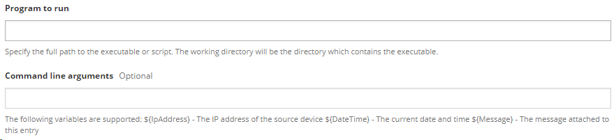

Alternativ können wir als Aktion auch Executables und Scripts ausführen und ein paar Variablen als Schalter übergeben:

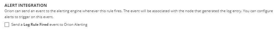

Selbstverständlich kann ein Logevent auch einen Orion-Alarm auslösen:
Um die Bedienung innerhalb von LA so simpel wie möglich zu gestalten, wird der Alarm an dieser Stelle einfach weitergereicht und kann dann mit dem Advanced Alert Manager der Platttform weiterverarbeitet werden.

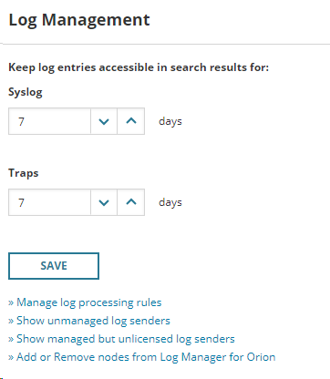

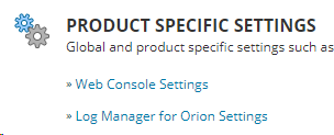

Natürlich haben wir auch eine neue Position bei den Einstellungen:
Dort finden wir folgendes:

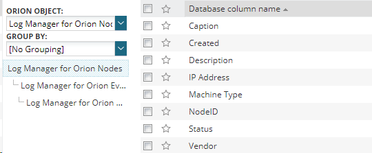

Die beiden „Show“ Positionen sind Berichte. Das macht mich neugierig.
Es gibt auch ein paar neue DB-Einträge für eigene Berichte:

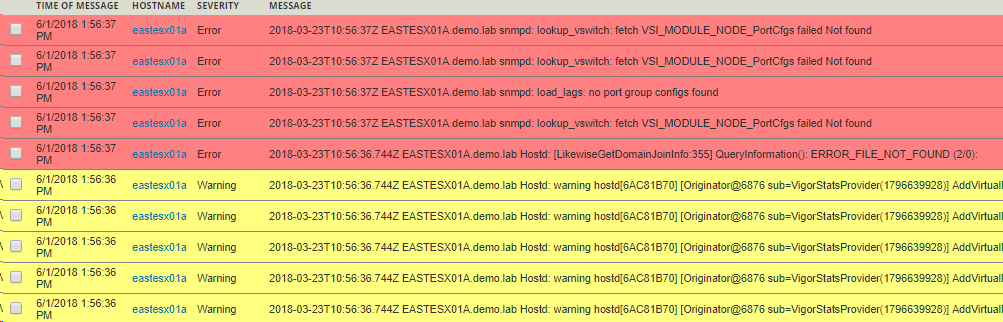

Hier ist noch einmal ein Screenshot von der alten Liste von Syslogs innerhalb der Plattform. Keine Filter, keine Intelligenz, nur ein paar Zeilen Text!
Das hat sich nun geringfügig geändert

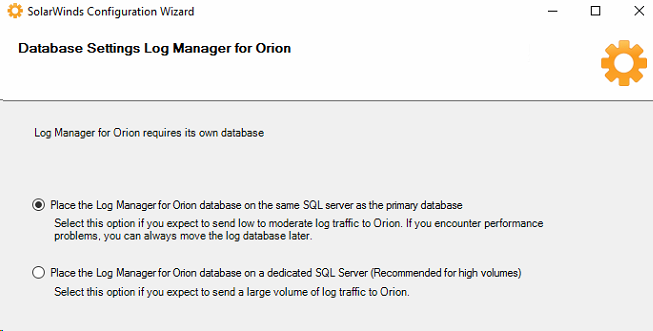

LA benötigt seine eigene Datenbank basierend auf 2016SP1 oder neuer.
Deswegen gibt es beim Installationsprozess auch eine neue Abfrage:
Wichtig: Wir empfehlen die SQL Volltext-Suche zu aktivieren.
