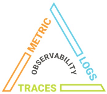

“オブザーバビリティ”(可観測性)とは
IT監視の分野では最近よく使われる言葉ですが、「可観測性」という言葉にはより深いルーツがあり、IT監視を理解しようとする人にとってはより大きな意味を持っています。このドキュメントで1つの独立したセクションに渡って解説する意味は大いにあるでしょう。
工学や数学の分野である「制御理論」の一部として1960年代に作られたこの言葉は、外部出力から内部状態を判断できるシステムを「観測可能」としています。分かりやすい例としては、自動車用エンジンの内部温度を表示する外部ディスプレイが挙げられます。少なくともエンジン内部の温度に関しては、エンジンは名目上「観測可能」と考えられます。
ITの世界での「オブザーバビリティ(可観測性)」は、継続的に動作するシステム(アプリケーション、もっと言えば相互に関連するアプリケーションの集合)が上の例えの「エンジン」に相当します。観測可能とは、アプリケーションのすべての要素の状態が出力から把握できることを意味します。プログラムを止めてコードを調べたり、メモリダンプを見たりする必要はありません。
このような考え方が定着したのは、2010年代初頭にDevOpsが台頭した頃からでした。より良いサービスを提供する激しい競争の中で、ITの開発側と運用側の両方を担当できるような文化の醸成が求められるようになりました。新しい変更を本番環境に迅速に(必要に応じて1日に何度も)デプロイすること、システムのパフォーマンスや安定性を判断するためだけでなく本番環境でのユーザーの行動や体験に関する教訓を引き出すためにIT監視を使用すること...これらを達成するために、この分野の初期のリーダーたちは、部分的なメトリクス情報だけでは十分でないことに気づきました。結局のところ、アプリケーションをその場で変更し、「本番環境でのテスト」というリスクを冒すのであれば、どのような変更がどのような影響を与えるのかを、可能な限りリアルタイムに正確に知る必要があるのです。
これを実現するには1つのツールや技術では対応できません。そこで「メトリクス」、「ログ」、「トレース」という「オブザーバビリティの3つの柱」という概念が注目されました。しかし、単にメトリクスやログ、トレースを収集する監視ツールがあるだけでは不十分です。真のオブザーバビリティを実現するためには、すべてのデータを組み合わせて新たな知見を得ることが必要です。
オブザーバビリティは、それをお金で買って今ある監視ツールに取り付けるようなものではなく、「概念」なのです。その概念に十分精通していれば、どのような監視システムが基準に適合するのかを正しく理解することができます。
