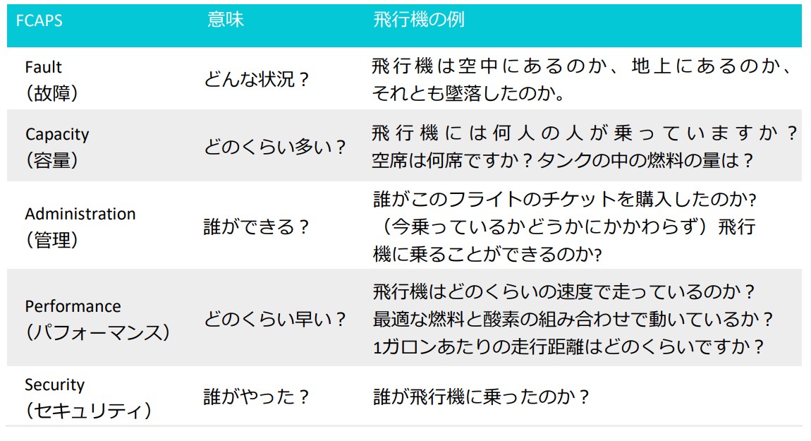

FCAPSは、Fault(故障)、Capacity(容量)、Administration(管理)、Performance(パフォーマンス)、Security(セキュリティ)の頭文字をとったものです。FCAPSモデルは次のようになりますが、ある都市から別の都市へ飛ぶ飛行機をイメージすると良いでしょう。
これは確かに幅広いテーマを単純化したものではありますが、多くの場合に良い理解が得られます。
IT監視は、主にFCAPSのF(故障)、C(容量)、P(パフォーマンス)に関係しています。管理(誰がシステムにアクセスしているか)とセキュリティ(特定の時間に誰がシステムにアクセスしたか)は、通常セキュリティチームやRADIUS/TACACSタイプのツールの管轄となります。
したがって、このドキュメントでは、F、C、Pに焦点を当て、AとSについては別の機会に譲ることにします。
