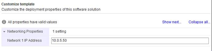

Wir haben die Wahl zwischen dynamischer IP:
Oder statischer IP:
Klick, klick, klick und ein paar Minuten später ist die VA einsatzbereit und leuchtet in Blau:

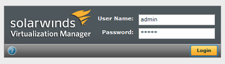

Prima! Starte wir den Browser unserer Wahl und navigieren zu der IP wie oben vorgeschlagen.
Nach dem Login mit admin/admin

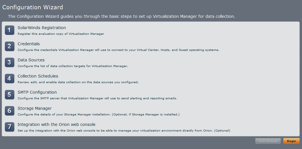

Begrüßt uns der Configuration Wizard:
Wir legen also Zugangsdaten an:
Das Passwort ist wie üblich LordVader. Ganz sicher!

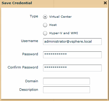

Danach das vcenter:
Protipp:
Wir können auch einen einzelnen Host anlegen und kommunizieren gerne mit dem. Das macht aber nur Sinn wenn der Host auch wirklich alleinstehend ist.
Vcenter ist immer die bevorzugte Methode da das vcenter ohnehin alles abfragt was in Reichweite steht und wir dadurch doppelte Last auf dem Host vermeiden können.

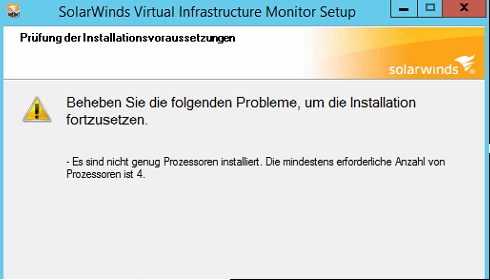

Im Grunde genommen ist das identisch zur dem Ding hier von daher überspringe ich einmal die next-next-finish Geschichte mit einer Ausnahme:
Vier vCPU, nee mein Freund, zwei müssen heute reichen.

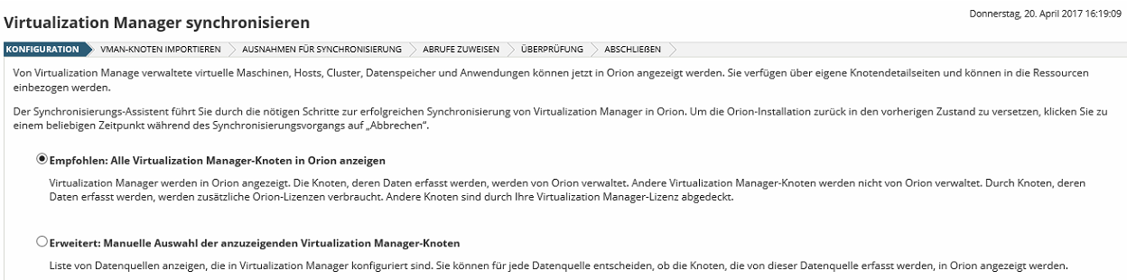

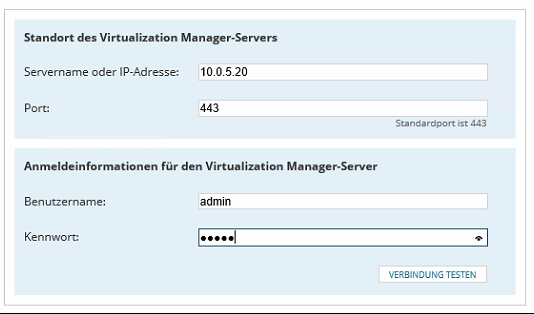

Sobald Orion steht verknüpfen wir die beiden Systeme miteinander:
Nach dem Verbinden wir die Synchro eingerichtet:
Ich folge wie üblich den Vorschlägen ohne irgendwas in Frage zu stellen. Ja, ich habe 1984 gelesen und VMan ist mein grosser Bruder.

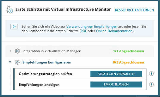

Noch schnell einen Blick hierhin und klickt auf die Empfehlungen:
Der Grund dafür das so früh wie möglich durchzuführen wird hier verständlich. Das Feature braucht Zeit:
