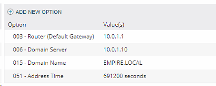

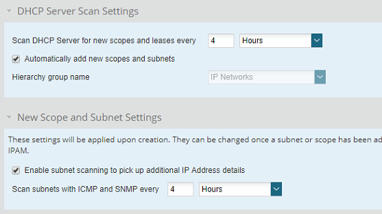

Ich kann nun einstellen wie oft die Scopes bzw Zonen synchronisiert werden:
Selbstverständlich kann man auch Scopes anlegen/ändern (Scope-Optionen wie z.B. das Gateway) oder DNS Zonen erstellen und manipulieren:

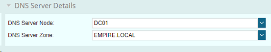

Wenn ich eines auswähle und auf Edit klicke stehen mir einige Eigenschaften zur Verfügung. Interessant sind dort sicherlich die Einstellungen der DNS Zone:
Einmal dort hinterlegt, ist IPAM klar wer für den Bereich verantwortlich ist und kommuniziert mit dem DNS Server.

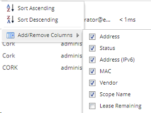

Man kann die Spalten übrigens auch verstecken bzw weitere dazu legen:

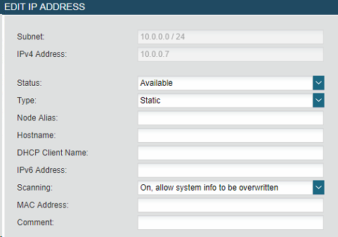

Klicken wir einmal auf eine IP und editieren!
Interessant hier der Status und der Typ:
Bei „Scanning“ bedeutet off = der DHCP Status ist egal und wird nicht mehr abgefragt.

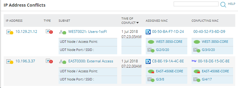

Wenn wir zurück auf die Startseite von IPAM gehen sehen wir einige sinnvolle Grafiken und Tabellen. Die meisten davon sind selbsterklärend aber guckt einmal kurz hier:
Was genau sehen wir hier? Es gibt unterschiedliche Verknüpfungen in der Vorwärts und Rückwärts Zone des DNS Servers.
Üblicherweise ist die FWD Zone immer aktuell und der Eintrag in BWD veraltet. Wir können es dann von hier korrigieren.
Und das hier ist wirklich klasse:
Wir sehen links eine IP und rechts zwei Maschinen mit der MAC Adresse, die gerne diese IP hätten. Ich weiss also jetzt schon, wer in meinem Netz einen Konflikt verursacht.
Aber! Guckt mal auf die Info in den blauen Spalten.
Dort wird angezeigt, dass beide oberen Maschinen auf dem gleichen 3850 sitzen, die linke in Port 20 im zweiten Stackmitglied, die rechte auch in Port 20 aber im dritten Switch.
Wo kommt das jetzt her?
Das, meine Freunde, kommt aus dem User Device Tracker (UDT)!

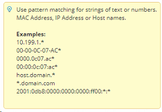

Custom ist sicherlich die interessanteste davon, da auch Wildcards erlaubt sind:
Komplexe, verschachtelte Regeln sind allerdings nicht möglich. Hierzu sollte eine NAC Lösung in Betracht gezogen werden.

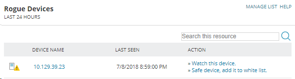

Nehmen wir einmal an wir haben eine simple Regel erstellt, die alle Knoten eines bestimmten Herstellers über die MAC Adresse erkennt. Was passiert jetzt, wenn ein neuer Hersteller auftaucht?
Dann würden wir den Knoten in dieser Tabelle sehen:
Rechts kann ich entscheiden was jetzt geschehen soll. Wenn ich das Ding kenne, klicke ich „safe device“ und es wird eine neue Regel nur für den Knoten erstellt.
Aber was ist, wenn jetzt irgendetwas verdächtig erscheint, ohne dass ihr euch sicher seid warum wie zum Bespiel hier:

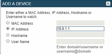

In dem Fall klicke ich auf „watch“ und lasse es mir auf die andere Liste setzen:
Nun wird mir das Ding nachverfolgt:

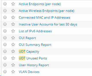

Sowie Berichte, natürlich!

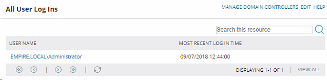

Der UDT kann auf Wunsch mit dem Domain Controller verbunden werden um die Event-IDs 4768 und 4769 auszulesen, die beim Authentifizieren geschrieben werden.
Dadurch lassen sich Benutzerlogins identifizieren und ich kann nicht nur nach Maschinen oder Adressen, sondern auch nach Benutzern suchen.
Diese Funktion ermöglicht aber auch im Zusammenspiel mit SolarWinds Netflow Traffic Analyzer (NTA), nicht nur den Computer, sondern auch den aktiven Benutzer zu finden der eine bestimmte Adresse angesteuert hat. Das ist schon ziemlich detailliert!

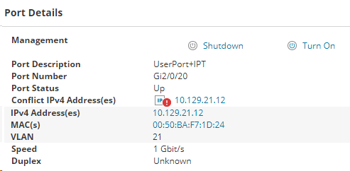

Eines noch! Erinnert euch noch an die Geschichte mit den doppelten IPs:
Wenn man an dieser Stelle auf einen Port klickt kommt man zu der folgenden Seite:
Shutdown nutzt SNMP-RW um tatsächlich den Port herunterzufahren.
