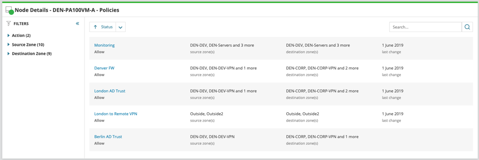

Nach dem ersten Einlesen der Konfiguration wird NCM automatisch die Regeln sowie die dazugehörigen Elemente anzeigen.
Die im Bild angezeigte Seite erlaubt das schnelle Auffinden von Regeln durch Such- und Filterfunktionen.
Ein Klick auf eine Regel zeigt Details der Konfiguration inklusive der Objekte und Objektgruppen, die von der Regel betroffen sind.
Manche Regeln werden über mehrere Firewalls hinweg eingesetzt. Wir zeigen dies automatisch an, um Situationen vorzubeugen, bei denen ein Administrator eine Änderung versehentlich auf allen Geräten gleichzeitig replizieren lässt.
Ebenso lässt sich sofort feststellen, ob eine neue Regel korrekt angewandt worden ist.

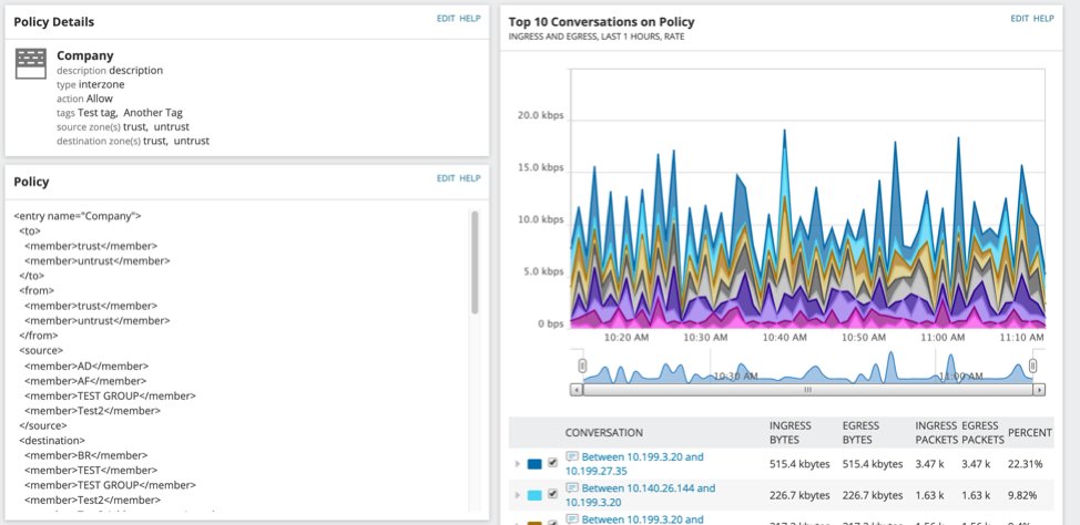

Sogar Netflow Traffic Analyzer (NTA) trägt zum Network Insight bei. Wir haben Teile von NTA mit NCM integriert, und wenn beide Module vorhanden sind, kann man den Flow anhand einzelnen Policies einsehen.
Das beantwortet viele Fragen, wie z.B. „Wer oder was mag von einer Regeländerung beeinflusst werden?“ aber vereinfacht natürlich auch retrospektives Troubleshooting.

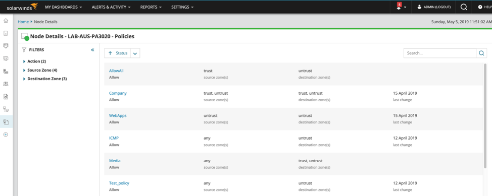

Es gibt verschiedene Wege, um die Daten anzusehen, hier starten wir auf der Detailseite des Knotens und klicken links auf Policies:
Dort wählen wir eine Regel von der Übersicht aus:
Und schließlich öffnen sich die Policy-Details:
Auf der linken Seite sieht man ein paar Daten zur Regel sowie die exakte Konfiguration.
Die Übersicht auf der rechten Seite ist nicht wie üblich nach Knoten oder Interface gefiltert, sondern tatsächlich nach der Policy, die den Datenfluss regelt.
Die angezeigten Endpunkte befinden sich in einer der konfigurierten Firewall-Zonen und die die Konversationen selbst definieren sich über die Application-IDs die in den Regeln gefunden werden.
Das sind wertvolle Informationen für jeden, der Regeln plant oder ändert, da hier grafisch aufbereitet wird, welchen Einfluss eine Änderung auf den Produktiv-Betrieb haben kann.

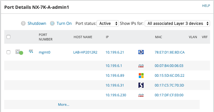

In den meisten Fällen benötigt User Device Tracker (UDT) lediglich SNMP Zugangsdaten, um Informationen über Ports und verbundene Endpunkte zu sammeln.
Bei manchen Geräten jedoch werden diese Informationen nicht oder nur limitiert über SNMP bereitgestellt, z.B. Cisco Nexus 5K, 7K und 9K, und Palo Alto! Hier wird die CLI benutzt.
Der CLI Zugriff kann entweder per Gerät oder im Bulk eingerichtet werden.

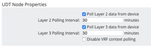

Nachdem die Auswahl der Geräte getroffen wurde, werden die Eigenschaften editiert:
Etwas weiter unten befinden sich die CLI Einstellungen:
Es ist wichtig, L3 Polling zu aktivieren:
Danach wird UDT die Endpunkte anzeigen, hier ein Bild von einem NX-7K:
