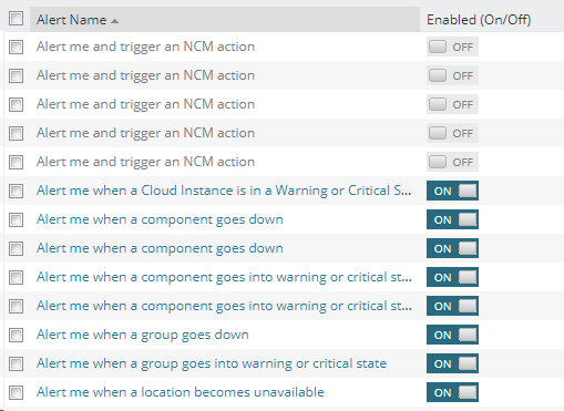

Dort dann bitte einmal ganz rechts auf „Manage Alerts“:
Auf einem frisch installierten System wird es ungefähr so aussehen:
Und damit fängt das DRAMA dann auch schon an
Jedes Solarwinds Modul bringt etliche Standardalarme, wie z.B. sende mir eine Email wenn ein Knoten nicht mehr antwortet, aber auch wenn irgendwo ein Schwellwert überschritten wurde.
Oder aber ein Switchport plötzlich nicht mehr verbunden ist, was vermutlich vollkommen normal gegen 17:02 am Abend ist wenn ich Accessports im System überwache. Glaubt mir, das hat es alles schon gegeben!
Das System sendet also einen ganzen Haufen Emails die im Grunde genommen nicht notwendig sind. Was machen wir also naturgemäss? Wir werden entnervt und beginnen Emails zu ignorieren.
Dann geht plötzlich ein Uplink down. Und wir merken es nicht, weil unser Monitoringsystem mich zugespamt hat.

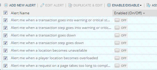

Daher mein erster Vorschlag, und das ist vermutlich die Beste Idee die ihr heute liest:
Schaltet erst einmal alle Alarme aus.
Dazu sortieren wir oben nach „Enabled“ und klicken, dass ON oben steht. Alle markieren und „disable“ – erledigt. Ruhe im Haus. Enjoy the Silence ist übrigens von 1990 und damit noch älter als Red Alert.

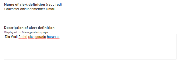

Aber ich führe einmal durch den Prozess, einen Alarm komplett selbst zu erstellen, also oben auf „add new alert“.
Zuerst brauchen wir einen Namen, und vielleicht auch eine Beschreibung, wenn der Alarm komplexer ist.

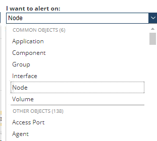

Okay weiter geht’s mit dem nächsten Fenster – der Bedingung.
Was muss passieren, um meinen Alarm zu aktivieren.
Zuerst teilen wir dem System mit, auf was wir alarmieren möchten
Man kann hier ziemlich kreativ werden. Vielleicht möchte ich auf ein bestimmtes Exchange-Konto alarmieren – mein CEO ist gefährlich Nahe an der Obergrenze für Dateianhänge und ich möchte es ihm persönlich mitteilen, bevor die Automatik zuschlägt? Oder ich habe plötzlich eine unbekannte MAC Adresse in meinem Netzwerk?
Aber – ich bleibe bei der Node.

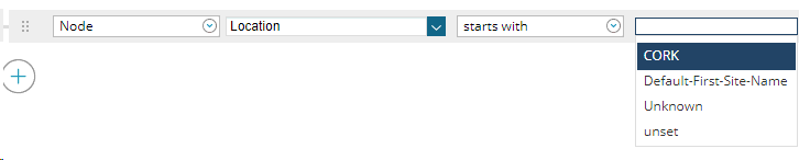

Die nächste Position ist der Umfang des Alarmes.
Gilt das Ding für alle Nodes in meinem Netz? Oder nur bestimmte?

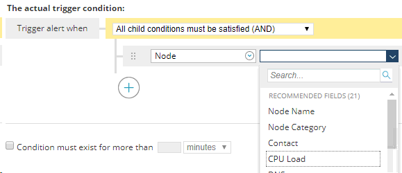

Dann die eigentliche Bedingung. Normalerweise nehme ich ein simples Beispiel wie CPU Load:
Aber schaut einmal hier:
Ich bekomme nun Zugriff auf alles, was wir vom Element „node“ sammeln.
Unter Umständen ist das eine ziemlich lange Liste
Wir sehen rechts in der Vorschau was für ein Wert zurück geliefert wurde. Der Inhalt dieser Spalte gibt nicht immer Sinn – vielleicht haben wir gerade keine Infos zu den Werten – aber es hilft einzuschätzen, ob die Info hilfreich ist oder nicht.

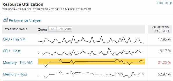

Ich nehme eine weitere simple Bedingung – dieses Mal meine freundliche CPU:
Achtet auf die Zeile in Gelb – da versteckt sich ein logischer Operator!

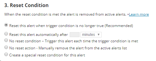

Soll sich der Alarm selbst ausschalten? Falls ja, unter welchen Bedingungen?
In den meisten Fällen ist die automatische Einstellung ratsam welche nichts Anderes besagt als „wenn die Bedingung die ich vorhin erstellt habe nicht länger wahr ist“.
Es mag aber auch eine Situation geben, in der ich die manuelle Bestätigung eines Mitarbeiters erwarte, dass alles in Ordnung ist.

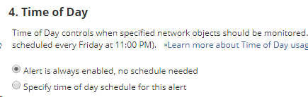

Gilt der Alarm rund um die Uhr? Unwahrscheinlich.
Ich möchte vielleicht andere Aktionen den Tag über auslösen als Nachts, oder auch meine Schwellwerte sind in der Nacht etwas entspannter als am Tag – oder umgekehrt!
Aber – Faulheit siegt heute und ich bleibe bei „always enabled“ und klicke auf weiter.

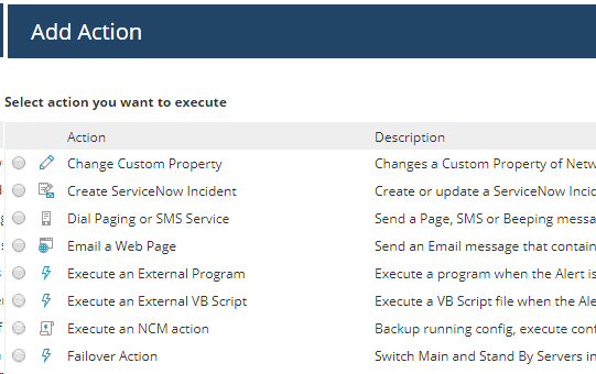

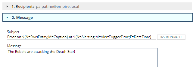

Jetzt sehen wir die verfügbaren Aktionen und davon gibt es eine ganze Menge:
Üblicherweise nehme ich das hier
Wenn ich auf meinen blauen Knopf drücke erscheint ein Fenster für weitere Details – hauptsächlich natürlich Empfänger und Inhalt der Email:
Vielleicht möchte ich eine Grafik in die Email legen? Bedenkt einfach, dass man sämtliche Charts in Orion in andere Webseiten oder eben Emails exportieren kann.
Oder, für den Fall das eine bestimmte Situation öfter auftritt ist es sinnvoll, Lösungsansätze gleich mit der Email zu senden damit die ausführende Person direkt weiss, was zu tun ist.
Oben im Screenshot sind schon einige Variablen aufgelistet, bei „insert variable“ sieht man eine List der verfügbaren Optionen.

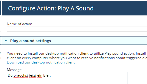

Ich entscheide mich für einen Ton:

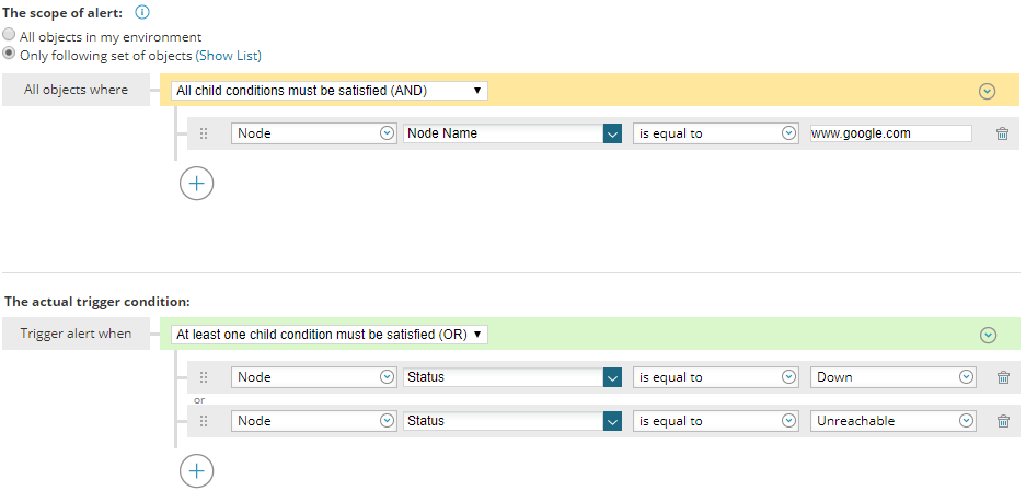

Jetzt brauchen wir einen beliebigen Alarm – ich erstelle mir hier einen der mich warnt wenn meine Internetverbindung zu Hause nicht mehr da ist.
Ich habe www.google.com als externe Node angelegt und pinge alle 10 Sekunden dorthin und nehme das als Indikator, also Node gleich down.
In Schritt 5 nutze ich „externes Program“ als Aktion für eine Kommandozeile.

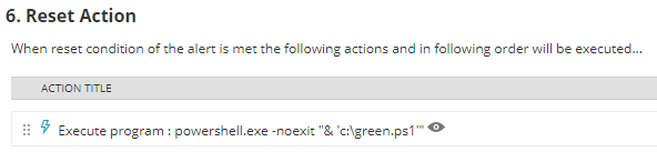

Okay super. Aber das ist nur die halbe Miete. Wenn sich das Internet jetzt zufällig wieder verfügbar macht wollen wir das auch wissen.
Also brauche ich auch eine Reset-Aktion im Alarm: Die Lampe soll Grün leuchten.
Syntax:
Import-Module-NamePoSHue
$Bridge=[HueBridge]::New('10.0.0.21','aUcswswfnZhqzTQNX2h92mfqsm-7F7IvEf9lAZty')
$Light=[HueLight]::New('Mobile','10.0.0.21','aUcswswfnZhqzTQNX2h92mfqsm-7F7IvEf9lAZty')
$Light.SwitchHueLight("On")
$Light.SetHueLight(150,25500,150)
Das ist copypasta und ich habe lediglich Rot (0) gegen Grün (25500) eingetauscht.

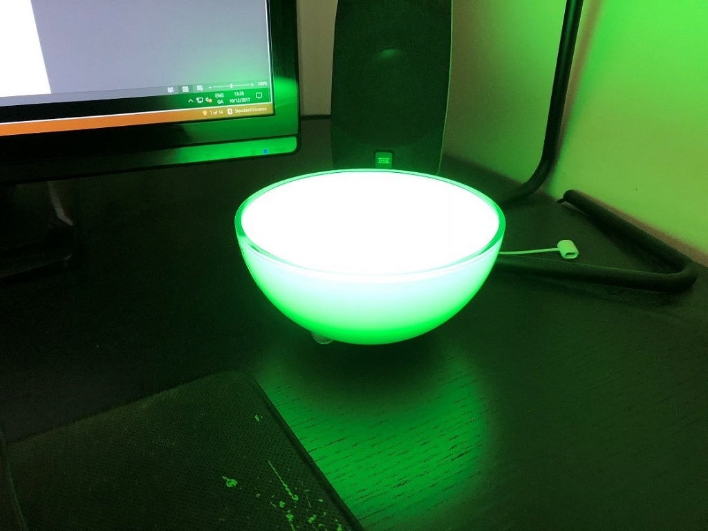

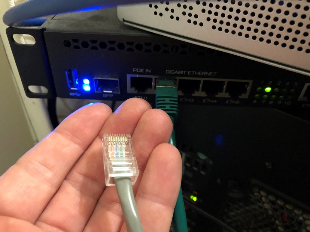

Jetzt simulieren war mal den Ernstfall. Oh huch und den Staub…habe ich per Photoshop hinein editiert für mehr Realismus!

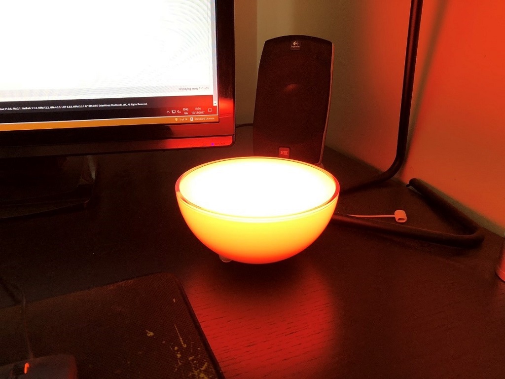

Und warte…ALARM!
Kabel wieder rein…
Grossartig. Warum jetzt also diese Hue Go Lampe und nicht irgendwas das an der Wand hängt?
Das Ding ist portabel und du kannst es mit dir rumschleppen während du einen Kaffee trinken gehst.
Aber viel besser:
Du stellst es einem Kollegen auf den Schreibtisch während du den Kaffee trinkst und sagst einfach "Du bist dran"!
Ich glaube genau dafür wurde das Ding erfunden.

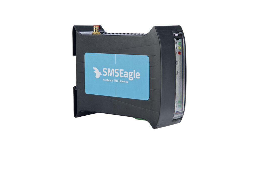

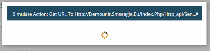

Jetzt möchte ich aber auch eine SMS erhalten. Dazu gibt es verschiedene Optionen, eine kommt hier!
Auf einer Messe in Paris habe ich Mitarbeiter von SMSEagle
kennengelernt die mir mitgeteilt haben, dass deren System schon mit der Orion Plattform verbunden und getestet wurde.
Das hat mich neugierig gemacht und man hat mir freundlicherweise ein Testkonto zur Verfügung gestellt.
SMSEagle ist im Prinzip ein Stück Hardware welches über ein Webinterface bedient wird. Strom drauf, LAN Kabel links, SIM Karte rechts rein und fertig.
Bei der Integration in unser Alarmsystem ist dann natürlich http-get die bequemste Lösung und ich muss mich nicht gross mit irgendwelchen API beschäftigen, tatsächlich muss ich nur die Syntax kennen.
Also!

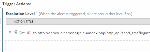

Mein Alarm – Position 5 – Action!
Die SMSEagle Syntax ist echt einfach, URL, Name, Password, Telefonnummer und Inhalt:
url-of-smseagle/.../send_sms
Bei mir also:
Ich teste:
Ein paar Sekunden später habe ich die SMS auf meinem Telefon, auch international.
Stressfrei und einfach!
