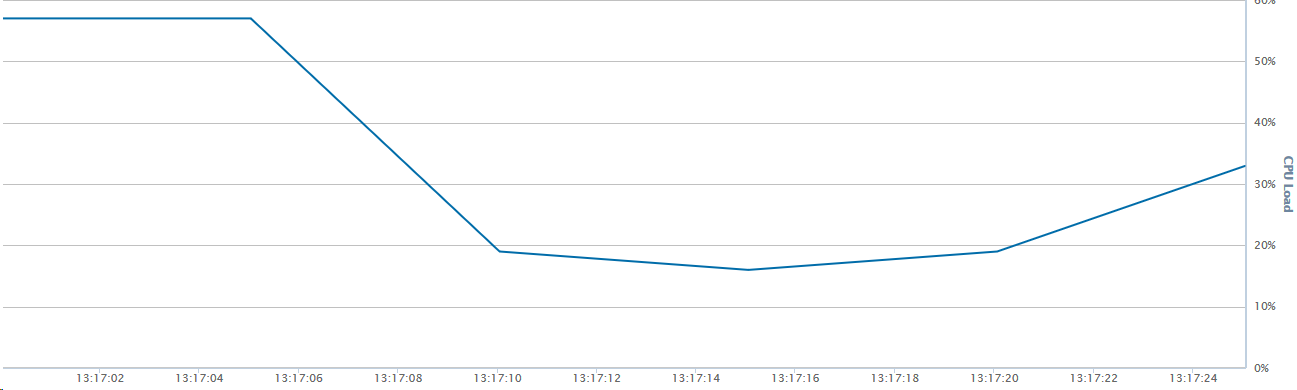

Hier kommt das Engineers Toolset wie gerufen.
Das kennen sicherlich einige – falls nicht; es ist eine Sammlung von knapp 60 kleinen Werkzeugen die man normalerweise auf dem Laptop installiert. Das Paket kommt aber auch mit 5 Tools die sich in Orion integrieren und eines davon ist ein CPU Monitor.
Das Ding sammelt dann tatsächlich Daten in Echtzeit, solange es läuft. Sieht so aus:
Na klar verursache ich jetzt gerade Stress auf dem Netz und dem Gerät aber es läuft nicht permanent sondern adhoc; dann, wenn ich es wirklich brauche. Ein Kompromiss!

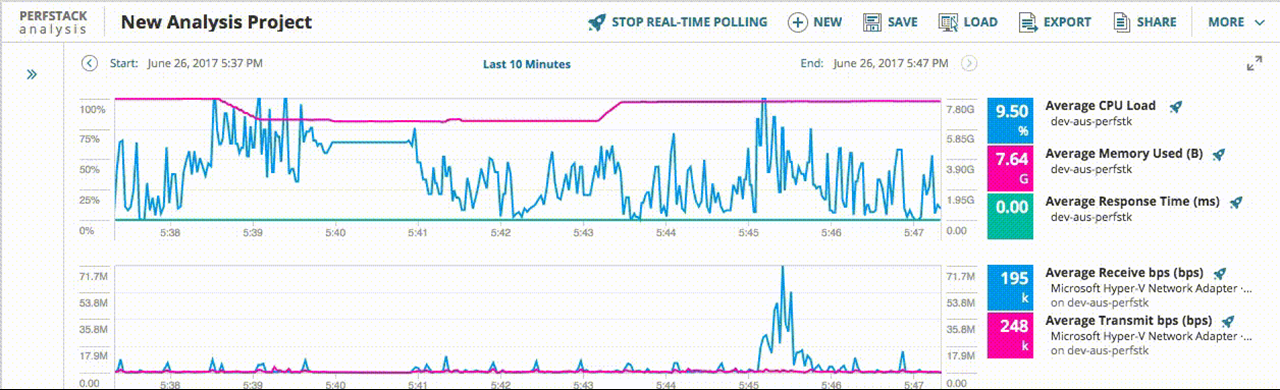

Ihr kennt ja den Perfstack.
Wir arbeiten ja gerade an einem grossen Plattform-Update und nahezu alle Produkte bekommen eine neue Version. Teil dessen ist auch Perfstack 2.0 und damit kommt…TROMMELWIRBEL… Echtzeit!
Das „real-time polling“ ist im Prinzip auch nur ein normales Polling jedoch im Abstand von einer Sekunde und wird von einer unabhängigen Pollingengine durchgeführt. Die Daten landen nicht in der DB neben dem Standardpolling – das wäre auch schrecklich unpraktisch bei der Berechnung von Durchschnitts- und Schwellwerten, ebenso müsste viele Alarme angepasst werden.

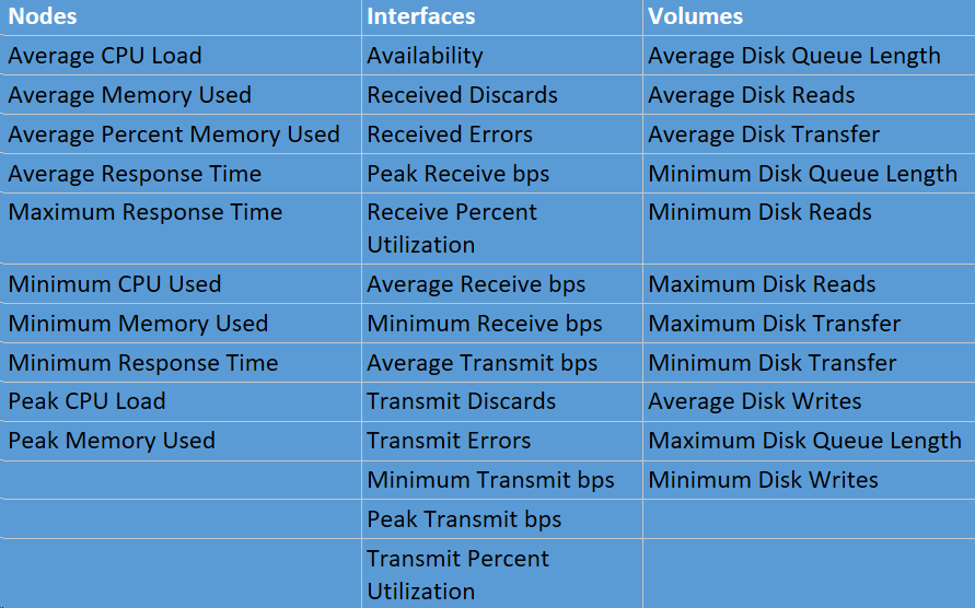

Die folgenden Datensätze werden sich per SNMP oder WMI abfragen lassen:
Das Beste daran: Im Gegensatz zum Toolset ist hier keine weitere Lizenz erforderlich, das Ding kommt als kostenloses Feature mit dem nächsten Update. PARTY ON!
