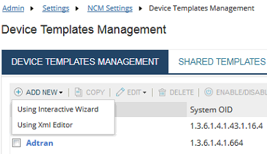

Und wenn auch dort keine Vorlage ist? Dann erstellen wir uns eine.
Settings --> All Settings --> Advanced/Device Templates:
Der „interactive wizard“ ist die erste Methode –einfach den Schritten folgen und die Daten ergänzen bzw anpassen.
Profis werden vermutlich direkt den XML Editor nutzen. Geht schneller, aber man sollte schon die eine oder andere Vorlage gesehen haben.

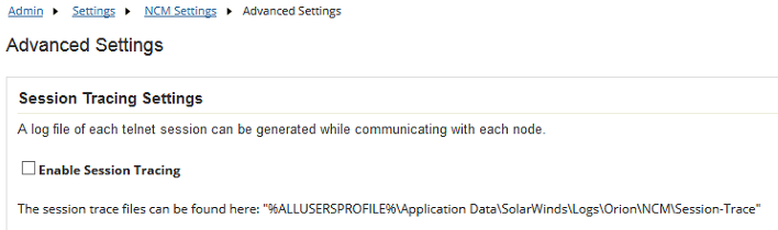

Wenn es beim Erstellen Probleme gibt haben wir ein nettes Feature unter à Advanced/Advanced Settings:
Wenn die Box ausgewählt wird, schreibt NCM ein Log unter ProgramData – Achtung; das ist ein verstecktes Verzeichnis!
Das Log erläutert Schritt für Schritt was passiert und was das Gerät zurückgibt und hilft bei der Fehlersuche.

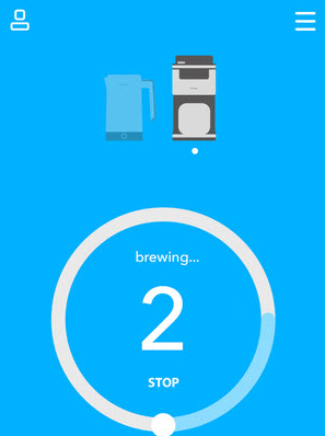

Okay, Geräte sind drin. Jetzt erst einmal einen Kaffee. Das geht bei mir ganz bequem vom Mobiltelefon aus:

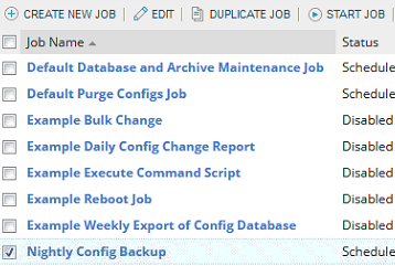

Klickt auf die Jobs – zwei davon sind für uns gerade interessant; Nightly Config und Inventory.
Gehen wir mal durch den Config-Job:

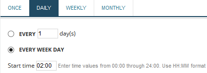

Schritt 1 – wann, wie oft, wie lange: Natürlich ausserhalb der Geschäftszeiten.
Schritt 2 – Ziele bzw Quellen auswählen: Alle beinhaltet alle Nodes die in NCM eingepflegt sind.

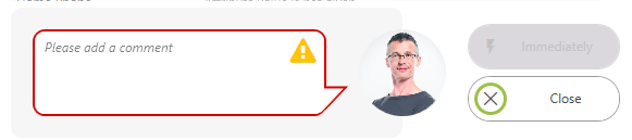

Schritt 3 – Email? Vielleicht! Aber das Log sollte immer geschrieben werden.

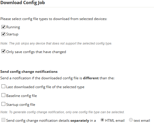

Schritt 4 – okay jetzt müssen wir aufpassen. Hier mein Vorschlag:
Wir teilen dem Job hier mit, beide Configs zu sammeln sofern vorhanden, aber nur wenn es eine Änderung gab. Das sorgt dafür, dass das Repository nicht mit den gleichen Configs zugemüllt wird.
Aber es mag durchaus Situationen geben wo dies gewünscht ist, wenn z.B. eine Richtlinie lückenlose Backups erfordert.
Die Schalter unten sind für die Baselines. Die haben wir aber jetzt noch nicht angelegt und ignorieren dies grosszügig!

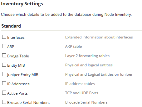

Bei der Inventarisierung sind die ersten drei Schritte gleich. Ich schlage vor, den Job ein paar Minuten später durchlaufen zu lassen – abhängig von der Größe eurer Infrastruktur.
In Schritt 4 wählt ihr einfach was für euch passt. Hier nur ein kleiner Auszug:
Eine kurze Anmerkung: Weiter unten in der Liste findet sich auch „Windows Server“. Dies wurde von einer vorherigen NCM Version geerbt und wird von uns nicht länger weiterentwickelt. Hier einfach ignorieren. Wer an dieser Funktion interessiert ist schaut sich vielleicht einmal den Solarwinds Server & Application Monitor an.
