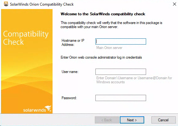

Von der VM aus gehe ich mittels Browser auf meinen Orion Server und zu Settings --> All Settings --> Polling Engines und dort klicke ich auf diese freundliche Schaltfläche
Das Ding führe ich aus und sehe:

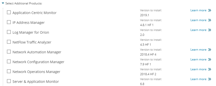

Dann werde ich gefragt was ich denn eigentlich vorhabe, ausnahmsweise weiss ich das auch und entscheide mich zuerst für die APE:
Oh hier kommt eine Zwischenfrage:
Hier sei kurz gesagt, dass APEs sowohl beim SRM als auch beim VMAN kostenlos sind, für die anderen Module aber nicht!

Der Installer zieht sich die korrekten Dateien nun vom Orion Server und testet:
Bei mir passt alles:

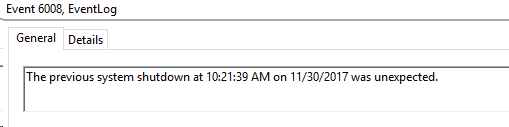

Das habe ich mir so gedacht! Windows ist anderer Meinung:
Ich schiebe die Schuld einfach auf Windows und starte den Vorgang noch einmal. Windows kann sich schließlich auch nicht wehren.
Dieses Mal: Prima!

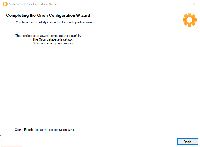

Was jetzt folgt kennt ihr auch:

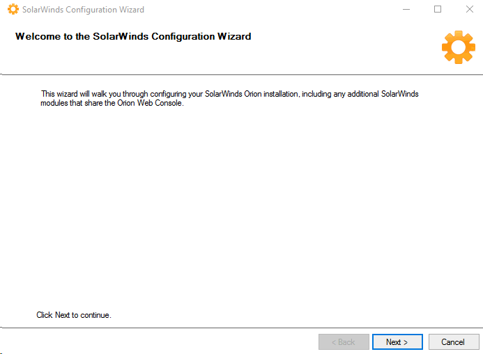

Alles bleibt bei den defaults – next next next und irgendwann:

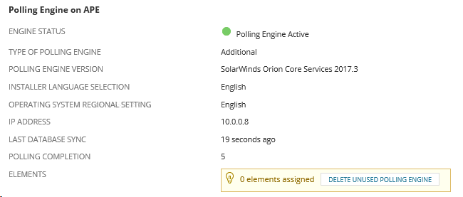

Zuerst gehe ich wieder zu Settings --> All Settings --> Polling Engines und verifiziere die APE:
Die APE lebt und ist verbunden aber langweilt sich. Das ändere ich nun.

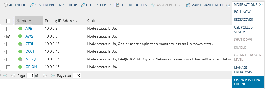

Manage Nodes

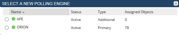

Suche mir irgendeine Node und klicke auf More Actions / Change Polling Engine
Wähle aus:

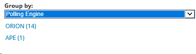

Ich kann links nach Polling Engine gruppieren:

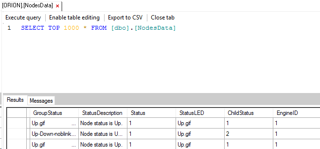

Natürlich kann ich das auch im Bulk ändern mit mehreren Nodes gleichzeitig, ebenso geht das direkt in der Datenbank bei NodesData in der Spalte EngineID:

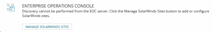

Nach Installation und Login erscheint dieses Element:

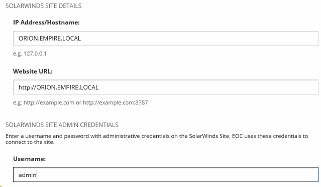

Ich verbinde mein Orion:
Ich kann der Instanz einen netten Namen geben oder vielleicht einen speziellen Benutzer anlegen:
Das war es:
